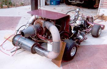

Nós estamos trabalhando em um circuito de controle, verificação de rotação, medição de temperatura, controle do fluxo de gás e gasolina, mas a turbina já está pronta, foi montada totalmente artesanal,
estamos fazendo uma maior, logo postaremos mais fotos,
http://www.tritonrobos.co....br/Turbina.htm
Abraços,

Salve Hendrikx,
Essa quero ver ao vivo!!! Está muito irada! Tem o vídeo sem paranoid?! Queria ouvir o barulho da coisa!
Abração,
Dudu
PS: Agora precisa de uma maior e um kart!

Oi Dudu,
infelizmente a turbina do site não será mais vista, pois pegou fogo, hehehehe
no video o teste foi feito apenas com gás, pois se colocássemos combustivel a cadeira ia sair voando  Very Happy
um dos maiores problemas é o tipo do rolamento usado, pois eles se danificam muito rápido devido a alta rotação e temperatura, rolamentos de maior qualidade são muito caros,
o autor desta turbina, o Carlos, está fabricando uma maior, o interessante é que quase tudo é feito manualmente, haja paciencia...a eletronica eu vou fazer com um microcontrolador, a idéia é ter um mostruário com display, indicando cada etapa de funcionameno da turbina e monitorando temperatura e rotação
Talvez no Winter Challenge a turbina já esteja pronta, ai levaremos para uma demonstração
Abraço,
Hendrikx
