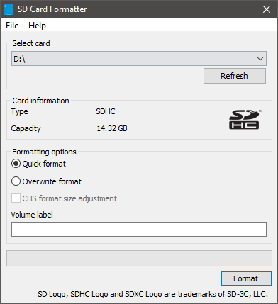

O primeiro passo para essa formatação é fazer o download do programa SD Formatter.
Assim que o download for finalizado, instale-o e então abra-o. Assim que o programa estiver aberto, selecione o disco que será formatado, como na imagem abaixo. Tome cuidado ao selecionar o disco correspondente ao cartão de memória no seu computador, e não um HD externo ou pen drive por acidente.
Feito isso, selecione a opção "Overwrite Format", demarcada na imagem abaixo, e digite um nome no campo "Volume label", se quiser. Feito isso, pressione o botão "Format" para iniciar a formatação.

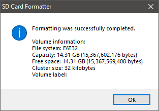

Assim que o processo de formatação começar, a barra de progresso do programa começará a avançar. Esse processo de formatação pode demorar um pouco (até 20 minutos, dependendo do que houver no cartão), portanto seja paciente. Assim que a formatação estiver concluída será aberta uma janela com essa informação, como na imagem a seguir.
Assim que essa janela for aberta, basta fechá-la, juntamente com o programa, e então seguir para a gravação do sistema operacional.
