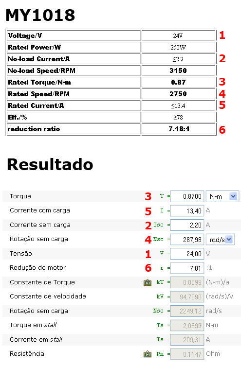

Confesso que estava um pouco angustiado diante de tanta ajuda (mais um pouco de ajuda aqui, e aqui =]) que eu estava tendo e que "não podia retribuir" (minha área é programação, eletrônica e mecânica são hobby's) resolvi então usar o que sei como forma de retribuição para toda a comunidade. Sendo assim, apresento-lhes o MechaniCalc.
 Idea A Idéia
A idéia é criar uma forma prática e rápida de se calcular as informações mecânicas dos projetos, uma vez que são maçantes e demoradas. Percebo que várias pessoas acabam tendo dificuldades - e até mesmo fracasso - em alguns projetos devido a um cálculo incorreto ou mesmo uma unidade inconsistente.
 Arrow Considerações
Embora o aplicativo tenha sido projetado de forma a não exigir nenhum conhecimento técnico, sugiro fortemente o estudo teórico visando um desenvolvimento mais consolidado e embasado. Portanto, preocupei-me em deixar por todo o software as fórmulas necessárias para executar o mesmo procedimento manualmente. Também listarei todas as fontes didáticas usadas, com o a mesma finalidade.
 Arrow Current Features
- Módulo para cálculo de variáveis de motores a partir das informações que os fabricantes costumam passar;
(Fonte didática)
- Cálculo de redução necessária para locomoção, com indicativo de eficiência e possibilidade de adicionar vários tipos de transmissões;
(Fonte didática)
- Conversão inline e contextualizada das unidades mais utilizadas;
 Arrow Licença e Contribuição
O projeto é aberto para contribuições e livre para utilizações. Se os membros mostrarem interesse e acharem útil, darei continuidade ao projeto no meu tempo livre, consertando bugs e adicionando novos módulos de cálculos.
Pretendo adicionar todos os módulos de cálculos que eu venha utilizar, no entanto, caso tenham alguma sugestão sintam-se livres para abrir um request.

 Arrow Exemplos
Obtendo informações necessárias sobre motor, a partir das informações disponíveis:
Thumbnail, clique para aumentar.

Marquinho,
tem um site bem interessante (que já existe ha uns 8 anos) da equipe "Tentacle Combat Robotics" que tem um calculador muito bom, calcula inclusive os AH das baterias, picos de corrente nos motores, se eles são suficientes pro robô andar, etc. vale a pena dar uma olhada:
Versão Atual: http://members.toast.net/...wtorquecalc.htm
Versão Antiga: http://www.architeuthis-d.../torquecalc.asp
então, se a ideia inicial era cálculos para locomoção, esse site tem a maioria dos motores e muitos parâmetros interessantes de se alterar.
Se quiser fazer um programa pra essa mesma função, tem boas informações dos motores por lá.
abraços.

Fala Sigma!
Eu conhecia esses sites, mas eu queria algo ainda mais fácil e didático. Além disso, no MechaniCalc nós podemos ditar nossas próprias regras, criar nossos módulos, etc.
Espero que gostem e que seja útil, no início para para resolver meus problemas, mas resolvi disponibilizar para todo mundo.

Hehehehehe você leu a minha mente!
Eu estava a anos procrastinando fazer um site em PHP para facilitar o calculo de motores e reduções. A ideia era pegar a base de dados do Steve Judd (Team Tentacle) que faleceu e adicionar novos motores, principalmente os que usamos por aqui, e reduções. Depois de escolher as características do seu robô e motores seriam gerados gráficos como os do Tutorial.
Você me poupou um trabalho que sinceramente acredito que nunca iria sair da cabeça Razz
Como o tópico já está na seção de tutoriais não precisa pendurar Wink
Abraços,

Algumas sugestões:
No Kt, coloque também a opção oz-in/A (onça-polagada por Ampere), que é a unidade usada dos EUA. A conversão para Nm/A é simples:
Código:
No Kv tem um errinho bobo é RPM/V não só RPM.
Resistência ficaria melhor como Resistência Interna.
Acho que diâmetro da roda em milhas não vai ser muito útil, heheheh.
É isso, tá muito bom!!!!
Adorei o esquema de acionar estágios de redução, muito bem mandado!
Abração,

Fala Dudu!
Obrigado pelo feedback. Já fiz as alterações propostas.
Quanto à questão do diâmetro, fiz um sistema genérico para conversão de unidades. Mas realmente não vejo onde pode ser aplicado, logo foi removido  Wink
Também adicionei geração de gráficos ao "Future Work".
