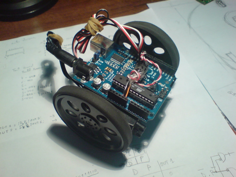

Olá pessoal,
Irei montar meu primeiro robô e irei comprar os componentes restantes que são os dois servos motores (com rotação contínua) e as duas rodas. (já tenho o micro-controlador). Evidentemente que meu robô é um mero "HelloWorld" (como se diz na programação para iniciantes), mas enfim, estou aqui postando justamente para NÃO FALHAR na compra dos motores, ou seja, espero que o torque seja suficiente para ocorrer tudo bem.
Sei que o torque é o produto externo entre R(distância até o eixo) x F. Sendo assim, pretendo fazer os seguintes cálculos:
Como no eixo do motor apenas a roda vai exercer o seu peso diretamente nele então sei que a Força aplicada será menor que o peso da roda. Portanto, sabendo o peso da roda tenho o seguinte produto externo:
(sabendo que o raio da roda é 2,35cm e o seu peso é 20x10^⁻3x9,81 = 0,1962N)
Torque = R.F.sen90 (no caso onde o torque seria máximo) = 2,35.0,1962 = 0,461N.cm
Portanto um motor com torque superior a 0,461N.cm resolveria os meus problemas?
(não utilizei o peso das pilhas e dos suportes porque de maneira nenhuma irá influenciar no eixo de rotação do motor, a figura do protótipo está aqui :
Thumbnail, clique para aumentar.
Obrigado.

Na verdade não, o cálculo usado é muito simples. Neste caso Força e Torque só fazem sentido quando resultantes de aceleração, seja linear ou angular.
Um torque total apenas 'igual' ao peso apenas deixaria o robô parado, com os motores em stall.
Mesmo se tratando de um servo, que tem velocidade angular constante, vale a pena dar uma olhada no tópico
Apenas usuários registrados podem ver os links do forum.
Registre-se já! -> Logar
. Mais especificamente, definir os dados abaixo:
Código:
Massa (M) por motor em quilogramas (kg):
Diâmetro da Roda (Ø) em metros (m):
Perímetro da Roda (Per): Per = π * Ø =
Velocidade Desejada (V) em metros por segundo (m/s):
Estimativa de tempo (t) necessário para atingir a velocidade em segundos (s):
Rotação necessária (N) em radianos por segundos: (V / Per) * 2π =
Força necessária para atingir velocidade em tempo t (F) em Newtons (N): M * (V/t) =
Torque necessário (Tv) em Newton-metros (Nm) = F * Ø/2 =
Como você terá dois servos, cada um suportaria virtualmente metade da massa total. Já tendo o tamanho da roda, basta definir a velocidade máxima desejada e o tempo para atingi-la.
Abraços,
Dudu
