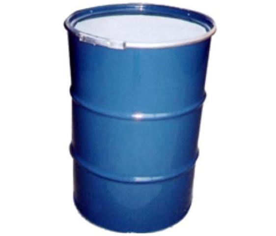

Ola,
Venho ao fórum para pedir ajuda com uma maquina para a empresa do meu pai.
Ele trabalha com tambores metálicos, mas vem tendo dificuldades com um problema que atrapalha suas vendas.
Os tambores são de 200L, semelhantes a esses:
A dificuldade é ver se estes produtos estão furados, meu pai já tem experiência com maquinas, só que encontrou uma grande dificuldade com essa que parece ser "comandada por um computador" (área que ele não é nada experiente).
Em fim gostaria que os membros do fórum dessem ideias de maquinas que poderiam fazer este serviço.
Os tambores não são fabricados pela empresa somente recuperados (lixar,lavar,desamassar,pintar e etc).

Olá JP,
Quer uma solução simples?
Não é necessário utilizar máquinas, só é preciso água e corante.
Pegue um balde de água ( balde grande ), jogue corante nele, misture bem e, depois jogue dentro do tambor, e aguarde... Se tiver algum furo no fundo irá ficar da cor do corante e estará vazando água. Laughing Agora para saber se nas "paredes" do tambor está furado, é só deixar ele um pouco tombado (Não tombe inteiro senão a água vai sair) e vá rodando ele, se tiver algum furo nas "paredes" irá acontecer a mesma coisa: A água irá vazar pelo furo e você poderá ver o corante
O Problema:
Como todos sabemos a água limpa no mundo está acabando, então ao fazer este procedimento, faça em algum lugar em que seja possível reutilizar a água. Se não tiver este suposto lugar... passe a água de um tambor para o outro.
Mas não se esqueça... NÃO DESPERDICE ÁGUA !!!!
É simples não é?
Bom ao meu ver é essa a solução mais prática e econômica para o problema de seu pai. Não é necessário gastar orçamento com máquinas, etc e tal....
MAS... Se você quiser automatizar este processo... Nada que nós aqui do fórum não podemos dar umas dicas Wink Wink
Espero ter ajudado,
T+, Caio

Uma solução alternativa é utilizar uma tampa vedada com um manômetro e bico de ar comprimido.
Você aplica ar comprimido e mede a pressão... passado algum tempo (?) verifique se o ar escapou pelo manômetro.
Utilize um local onde o ar possa ser reaproveitado Laughing brincadeira Wink

Comentário:
Pegue um balde de água ( balde grande ), jogue corante nele, misture bem e, depois jogue dentro do tambor, e aguarde... Se tiver algum furo no fundo irá ficar da cor do corante e estará vazando água. Agora para saber se nas "paredes" do tambor está furado, é só deixar ele um pouco tombado (Não tombe inteiro senão a água vai sair) e vá rodando ele, se tiver algum furo nas "paredes" irá acontecer a mesma coisa: A água irá vazar pelo furo e você poderá ver o corante
O problema é que a produção deste modo seria de baixa escala e por dia são para uma única empresa 4 cargas com 288 peças cada.
PauloChip sua solução seria bem eficaz, vou pesquisar e ver o que faço.
Continuem postando...

Tem o problema da rapidez Rolling Eyes .
A idéia do Paulo também é boa, mas acho que se o furo for muito pequeno, a pressão irá demorar para diminuir.
Mas, fica ai a minha opinião.

Pensando aqui....
Já foi em algum borracheiro?
Então, se não, eles utilizam um método simple para ver se o pneu está furado.
É o seguinte, vamos juntar a minha idéia com a do Paulo...
Colocamos uma tampa que veda bem o tambor, injetamos ar e, colocamos o tambor dentro de um tanque, se houver vazamento, irá sair bolhas do tambor. Depois é só ver de onde as bolhas estao saindo e tampar o vazamento. Wink
Muito simples, bem mais simples que o primeiro método e o do Paulo.

jp,
Em qualquer um dos modos descritos, esta sendo utilizado a ideia de ar dentro do tambor isolado.
Muito cuidado ao fazer isso.
Ouve um caso aqui em Curitiba de uma empresa especializada em tambores. Não sei bem o que a empresa fazia, porem sei que uma das tarefas era desentortar os tambores utilizando ar.
O processo era colocar o ar dentro do tambor e com pequenas batidas de um martelo ir desentortando devido a pressão gerada dentro do tambor.
Em mais um dia de trabalho, o operário responsável por fazer esta tarefa ligou o ar dentro do tambor e se distraiu com a conversa de outros operários da fábrica.
Quando foi dar a primeira martelada o tambor já possuia uma pressão muito elevada pra a tarefa, segundo relatos de outros funcionários da empresa.
Bom, nem preciso falar que o tambor virou uma bomba. O corpo do operário foi dividido em dois, uma parede da empresa caiu e 10 operários ficaram surdos e alguns com ferimentos devido a queda da parede, e pedaços do tambor.
Portanto companheiro jp, faça tudo com o aval de seu pai e estude muito bem o que vai fazer antes de ir colocando a mão na massa.
Tenho certeza que tu ta fazendo isso Cool
Quanto as opções, a de por ar dentro do tambor e mergulhar na agua me parece muito boa, porem precisa de mais espaço que as outras.
Abraços.

O problema em mergulhar o tambor na agua é o empuxo devido ao tambor estar com ar comprimido em seu interior, mesma coisa que vc querer mergulhar um balde na piscina sem deixar entrar agua, e o tambor tem um volume bem maior, ou seja, maior o empuxo.

Nossa!!!
HP que perigo!!! Shocked
Só que isso é distracção!!!
Bom pode deixar que vou tomar cuidado sim Wink
Mas isso poderia ser evitado se a maquina tivesse um dispositivo que desliga se um possível solenoide a uma certa pressão.

Pois é,
Não tinha nada, este acidente fez a empresa baixar as portas meu amigo. Estão pagando multa até não aguentar mais Confused Confused Confused

Esse caso da empresa de Curitiba se chama "economia porca", bastava um regulador de pressão, uma chave de pressão ou um PRD (melhor ainda, todos) para esse acidente nunca ter acontecido. O pior é que o custo de um sistema completamente seguro usando esses componentes não passar de alguns mil reais, nem imagino o tamanho das multas, sem mencionar que alguém morreu no processo.
Pneumática é perigoso, mas é muito fácil fazer sistemas seguros. Basta usar a cabeça e ter bom senso.
